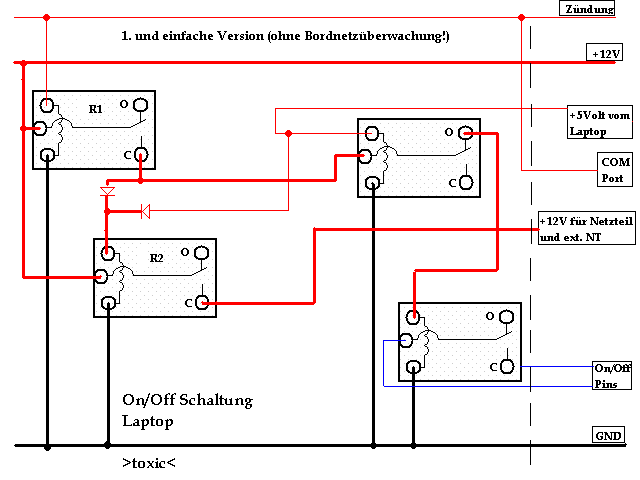

Zitat: |
Du kannst es mit Relais so lösen wie ich oben gezeigt habe. Dann hält dein Laptop die Spannung so lange aufrecht, bis er runtergefahren ist und schaltet danach alles ab. Funktioniert bei mir so ohne Probleme.
Das ist das Relais R2 oben im Bild. Während der Zündung wirds durch 12V vom Auto an gehalten und wenn Zündung weg, wirds durch die 5Volt vom Laptop gehalten bis der eben aus ist. |
Zitat: |
toxic wie würde jetzt die obige Schaltung aussehen?
Ich will es Heute oder Morgen noch realisieren. Ich bräuchte die genaue Bezeichnung vom Relais und welche Pins am COM Port ich anzapfen muss. |
Zitat: |
Anders gesagt köntest du mir/uns die genauen bezeichnungen der Teile nennen damit ich/wir Sie bestellen/kaufen können?? |
