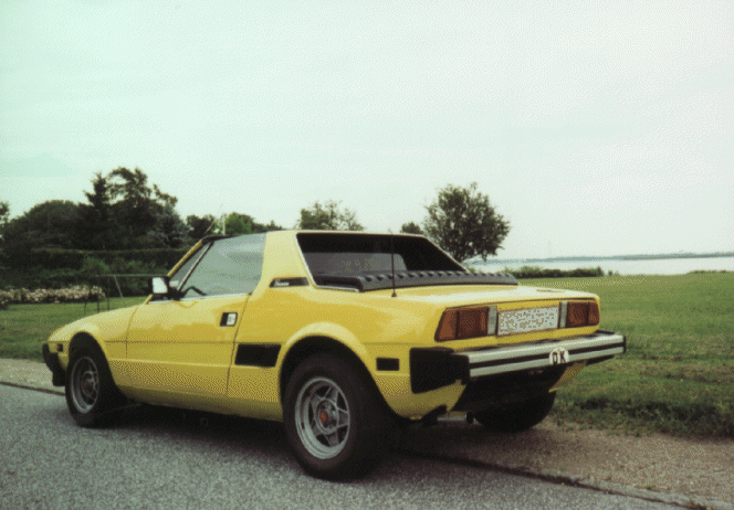

hatte auch erst überlegt ihn mir wegzustellen ... aber wegen platzproblemen habe ich es gelassen---- habe ja noch einen X1/9 bj 1974 in der garage---

x1/9 - ist das der fiat spider?
die mag ich auch (wie eigentlich fast jedes seltenes youngtimer-auto)
JörgJTD16V - Fr 14 Apr, 2006 13:19
habe da mal schnell ein paar fotos im netz gesucht Wink
