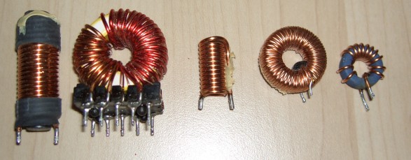

nunja der entörfilter ist mehr optisch als zweckmässig gut *G* nein zumeist sind dann so kleinen spulen mit einem eissenkern drinnen (dicker draht drum herum) bei den neuen mainboards zb sind sie in klein version um den prozzesor angeordnet! aber wenn alte pc netzteile zuhause hast da sind die auch meistens drinnen!! so in der größe von 1euro münzen oder etwas größer
hmm conrad spuckt da nun ganz was seltsames aus mal morgen zu den eltern fahren und die alten kataloge ausgraben werd die schon finden brauch die eh vermutlich auch selbst noch *G*
und ja wie gesagt ich plan von anfang an das kabel mit ein aber du könnste ja mal versuchsweiße eines auserhalb vorbeiführen dann siehst ja obs weg geht oder nicht (fahren solltest halt nicht *G*)

.Entstördrossel (für das Nt)
wie in diesem http://www.car-pc.info/phpBB2/viewtopic.php?t=12056&highlight= Thread schon berichtet... habe ich die vorgeschlagenen Entstördrossel verbaut...
Zuerst nackig Smile - dann habe ich noch paar Schrumpfschläuche gequält und die Sache schön verpackt.
Nur leider ohne Erfolg, ich versuche es nun mit der ganz rechts.... denn nach dem Motorstart, hörte ich mein Nt, welches auch stark fibrierte... sprich ich habe wohl eine erhöhte Brummspannung verursacht.
