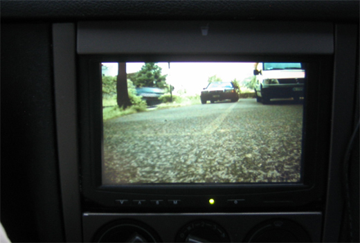

ConnorMacManus - Mi 06 Jul, 2005 10:09
@Loony
Kannst du vllt mal Bilder zeigen, die mit deiner (car-)Cam gemacht sind.
Also nachts und tags über, damit man sich mal ein bild machen was für eine Qualität die bilder haben.
Danke schon mal

Loony - Mi 06 Jul, 2005 18:58
@ ConnorMacManus
so sieht das bei Tag aus, Nachtfotos folgen...
ConnorMacManus - Do 07 Jul, 2005 06:36
ist ja echt gut.
jetzt hätte ich noch ne kleine (spezial-)Bitte.
Kannst du mal ein kurzes Video wärend der Fahrt drehen *gg*
So kurz über dem Boden sieht das bestimmt geil aus Wink
MfG
Connor
Loony - Do 07 Jul, 2005 06:56
@ ConnorMacManus
Naja alleine lässt sich das schwer bewerkstelligen *g* aber wenn mal jemand mitfährt dann wer ich dran denken *g*
Stimmt sieht wahnsinnig schnell aus *g*
