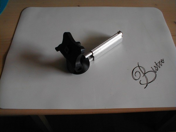

Hier nur ein mal ein Bild von meinem Test mit Alu Profilrohr.( daran der original drehfuß.
es sollte nur so sein, wie bei der Blende Fernseher oder ähnlich - einmal drücken Monitor entriegelt und gleitet ein Stück nach vorn und kann nach rechts, links, oben unten positioniert werden.
Wieder reinschieben und fest.
Funktioniert auch so, nur das rausfahren hatte ich weggelassen.
Im hinteren Teil des Profil war eine Feder, die durch die Schraube gesichert war.

Zuerst meine derzeitige Einschaltzentrale:
Und nun zum Display:
wenn möglich soll das hier mal ne mechanik übernehmen:
@ ck222:
da hab ich ja gleich den richtigen an der Angel Rolling Eyes , hab aufmerksam dein Projekt beobachtet. An Mechanikmöglichkeiten fallen mir so einige ein, wenn der Bildschirm nach unten innen klappt. Oder sich nach oben hinten dreht. Aber so wie ichs machen will. hmm. Beim reinziehen ist ja kein Prob. Das schafft ein starker Motor. Aber irgendwas muss den Monitor ja auch wieder rausschieben.
Hast einen Tip? Ich hab leider kein TestLego mehr Wink
@ MacG:
Zur Zeit läufts gut, wird jeden Tag mehr. Und wenns sehr gut läuft, kannst mich dann auch auf die Besucherliste in DD setzen. Aber bis dahin ist noch viel Arbeit Wink
Aber ich denke schon, dass ich kommen werde...
Achja, zu guter Letzt noch das Ziel:
schönen Abend noch!

Anonymous - Sa 20 Jan, 2007 00:35
ralahma hat folgendes geschrieben:
Hallo toxic,
hatte auch mit den Gedanken gespielt und dann wieder verworfen.
Hallo,
Interessante Sache mit der Schiene!
Darf ich fragen was damit geworden ist, und wie oder wo man so ein teil finden kann? ich bräuchte vieleicht so was für mein Hami im Golf3

Als nächstes hab ich mit der zukünftigen Armablage angefangen. In diese wird ein Becherhalter integriert, der vom VW Polo stammt.
Die Komponenten im einzelnen:
Der Becherhalter in der untersten Platte:
+Mittelplatte:
+Deckplatte:
Der Becherhalter ausgefahren:
Und das Probeliegen auf der Verkleidung. Es sieht noch ein wenig unförmig und zu groß aus. Aber wenn das Schleifen und Spachteln los geht, bekommt alles eine gute stimmige Form.
Deckel zu und Becherhalter zu:
Deckel zu und Becherhalter auf:
