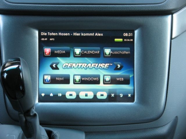

Da ich der Auserwählte bin, der die Car-PC Gemeinde "vertreten" soll, will ich euch mal meinen aktuellen Stand der Dinge zeigen.
Hab vor einem Jahr ein neues Fahrzeug bekommen, ist der gleiche wie der alte nur mit mehr Leistung (V6 3,0L) Very Happy
Deswegen hab ich alles wieder komplett neu gebaut. Den Displayrahmen hab ich jetzt endlich auch lackiert. Sollte eigentlich genau der gleiche Farbton sein wie die Leiste links und rechts, ist aber leider etwas dunkler ausgefallen.
Die Mittelkonsole blieb ähnlich, jedoch hab ich mir ein kleines Staufach unter die zwei Klappdeckel gemacht.
Das Radio flog komplett raus und bin jetzt direkt vom PC an die Verstärker (Vollaktiv).
Dafür war jetzt Platz für einen Spacenavigator welcher ein wirklich geniales Bedieninstrument ist. Und in IGO machts einfach Spaß damit in der 3D-Ansicht zu spielen.

So, jetzt aber.
