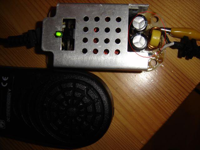

Also diese Kfz-Netzteile für Laptops haben zu Entsörung Kondensatoren und Spulen eingebaut.
Wenn man nur den Laptop anschließt funktioniert das auch, aber sobald man die Masse "außen herum" nochmal verbindet (z.B. durch das Display) werden die Filter wirkungslos.
Hast du mal probiert das Backpanel vom Laptop noch mal extra mit Masse zu verbinden?
