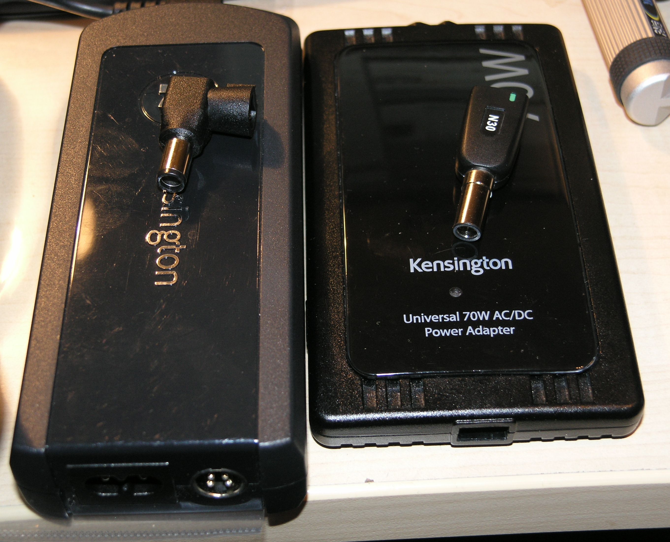

Hi, das ist ja mal grass.. ich habe gerade einen Compaq 6910p mit Displayschaden bekommen, dachte, den setz ich jetzt mal locker flockig in mein Auto rein. Was mich verwundert: Ich habe 2 Kensington AC/DC/DC Universalnetzteile. (also welche die von 12/24/100/110-120/240 alles machen) das geht auch einwandfrei. Dann können die doch nicht auch gezaubert haben?

Hmm.. das fette 90W Netzteil AC/DC/DC Netzteil lädt im Auto nicht den Akku vom 6910p. mit einem 2510p geht es. Seltsam, sehr seltsam...
