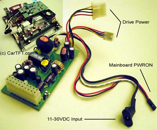

Hallo, jetzt habe ich mein Car PC erst 2 Tage drin, und gleich sowas.
Wollte mit dem Mainboard ON Stecker vom PW80 experimentieren, als es auf einmal einen funken, wegen Kurzschluss am On Schalter, am Mainboard gab. habe gesehn, das eine Art schmelzsicherung oben rechts direkt bei der Spannungsversorgung sitzt, auf der 15 A steht. Kann das sein, dass das PW80 mit 15 A abgesichtert ist?
Ich habe kurzerhand die Sicherung mit zwei kabeln verlängert und mit Kabelschuhen ne FlachSicherung dran gemacht.
Aber leider funktioniert jetzt nix mehr. Auf dem Mainboard leuchtet eine Grüne und eine Rote LED, die Rote hat vorher immer gelecuhtet, wenn Strom drauf war, und die Grüne wenn das mainboard an war. Aber jetzt läuft es nicht mehr an.
Was kann ich noch tauschen, oder was könnte noch kaputt gegangen sein. Vielleicht auch das mainboard?
Danke schonma
brauch echt dringend hilfe..

am PW80 gibt es keinen Power ON stecker
dieser 2 polige stecker der da rauskommt ist für 2,5" Festplatten 5V-Versorgung
du hast es hiermit offiziel geschafft dein Mainboard zu brutzeln
den 5v auf einer nicht dafür ausgelegten Stromleitung machen sich nicht gut Wink
habs am Anfang auch beinahe gemacht aber dann gesehn das der stecker ja auf dem selben lötpunkt am PW80 sitzt wie die rote Leitung zum Laufwerkstecker
ich hasse es schlechte neugigkeiten zu verbreiten

Also meinst du das mainboard ist hin? Werd das gelich mal an mein normales NT anschließen und gucken obs funzt..
Aber nach dem Bild steht da was anderes!!
Oder was bedeutet sonst Mainboard PWRON?
Edit: Hab das mainboard gecheckt, läuft sofort am normalen NT hoch, also wohl doch das PW80 hin.
Wie kann ich das prüfen?

Da lagen 5V an. Der Anschluss ist glaube ich um die Stormversorgung hart zu trennen ähnlich dem Schalter an 230 AT Netzteilen.
Ich würde mit eimem ATX Netzteil testen. Vieleicht hattest du ja Glück !!

Das mit hart an und hart aus, steht auch im Cartft Forum, aber was bedeutet das genau?

hart an und hart aus Wink
das hört sich nach kurzschluß verursachen an
wenn du dir das NT anschaust wirst sehen das da 5v an dem stecker anliegen also kein Power on fürs NT

Ja also hab ich vielleicht das NT nur hart aus geschaltet durch den Kuzschluss und muss es nur wieder einschalten?
Oder wie...
Hab mal gemessen, die 5v Leitung am NT funktioniert noch, nur die 12V Leitung ist tot.

geht das mobo an nem Normalen Netzteil ?
wirst doch eins rumliegen haben dann weist ja was hin ist
auf der 12v kommt kein saft raus solang das NT nicht an ist nur auf 5v kommt zwecks USB standby saft raus

Ja das mainboard funzt sofort am normalen NT, dann hab ich das NT vielleicht echtn ur ausgeschlatet damit, und muss es jetzt erst wieder an machen!! Denke kann nich viel mehr kaputt machen, werd es einfach noma kurzschließen an den 5V

nicht kurzschließen !!!
einfach nur an nen mainboard anschließen und den On Schalter Benutzen
