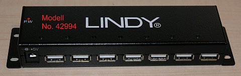

Hallo Leute,
nur kurz als Info:
nachdem ich 128 verschiedene USB Hubs ausprobiert habe:
Der Lindy läuft am besten: (auch mit meinem 5 Meter Kabel das von hinten kommt)
Offen:
Das Innenleben: 2 x GL850A und ein kleiner Spannungsregler
Die 5 Volt habe ich durch den Kabel-Umbau eines alten 5 Volt Adapters (Zigarettenanzünder) realisiert, die meisten PDA´s, Blackberrys und
manche Handys nutzen ja auch 5 Volt. Da kommt zwar nur max 1 Ampere
raus, aber ich lass ja sowieso keinen großen Strom über den USB Hub laufen. (der kann nämlich 4 Ampere)
Dieser USB Hub passt bei mir auch prima ins Sonnenbrillenfach rein.
Allerdings werde ich wohl den USB Eingang (große USB Buchse) und die
Stromversorgung auf seitlich umbauen.

marci
Anmeldung: 05.06.2007
Beiträge: 437
Wohnort: Starnberg
BeitragVerfasst: Fr 12 Jun, 2009 13:12  Titel:  (Kein Titel)
Nö, der stört überhaupt nirgendswo.. Hab sogar noch das 12V->5V Mini Netzteil mit 4Ampere in das Gehäuse reingebaut und dann Stromzuführung und USB Anschluß seitlich rausgeführt. Das Ding läuft echt super. Hätte ich mir das nur gleich gekauft.. Hab noch ca 5 andere USB Hubs rumliegen.. Wink
